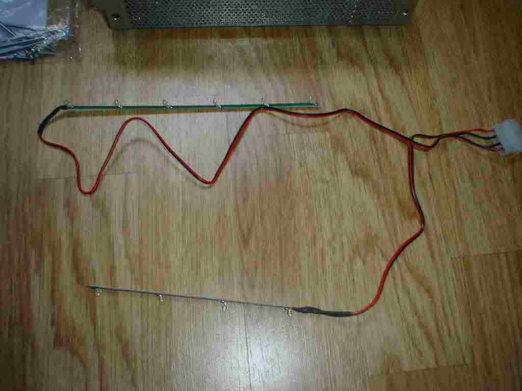

•Leds rojos 2 tiras Modding Opcional
•Ventiladores Modding Opcional
•Cable de alimentación extra para los elementos decorativos Opcional
•Tira Adhesiva metalica Opcional

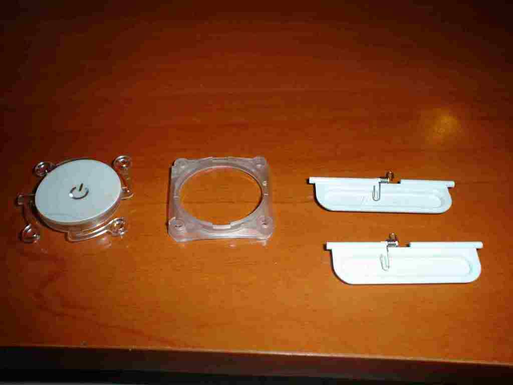

Extraemos todas las piezas tanto mobiles como transparentes de nuestro frontal
Imagen

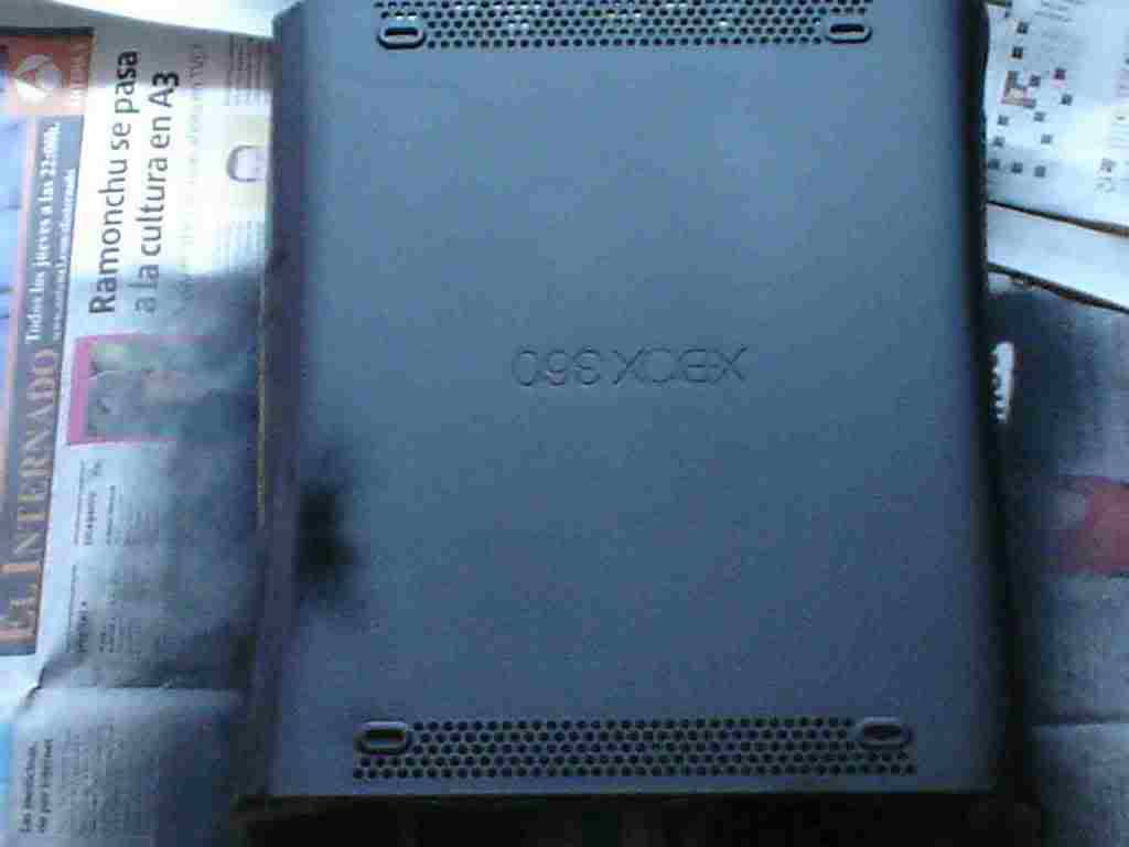

Lo mismo haremos con la parte inferior (retiramos las patas de goma antes)
Imagen

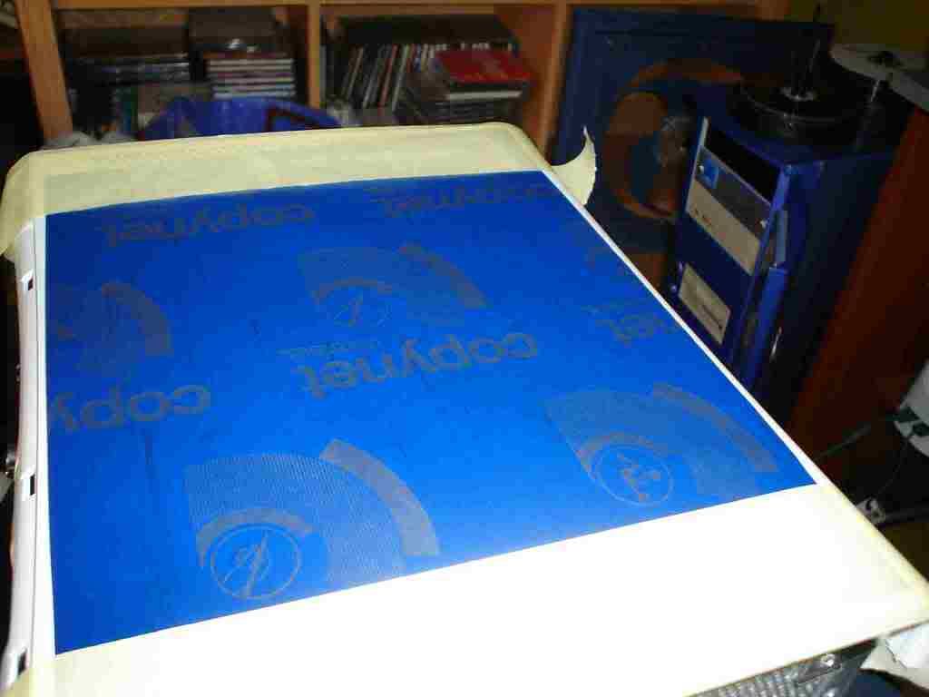

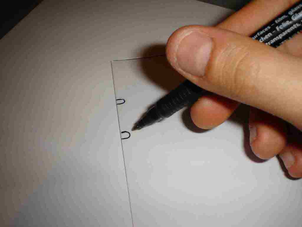

Ahora colocais el papel de calco encima de la carcasa
Imagen

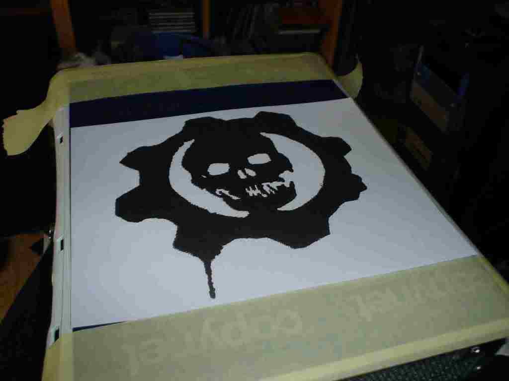

Y luego nuestro A4 con el logo del gears
Imagen
Dibujamos encima el contorno del logo de manera que nos quedara prefectamente calcado en la carcasa superior

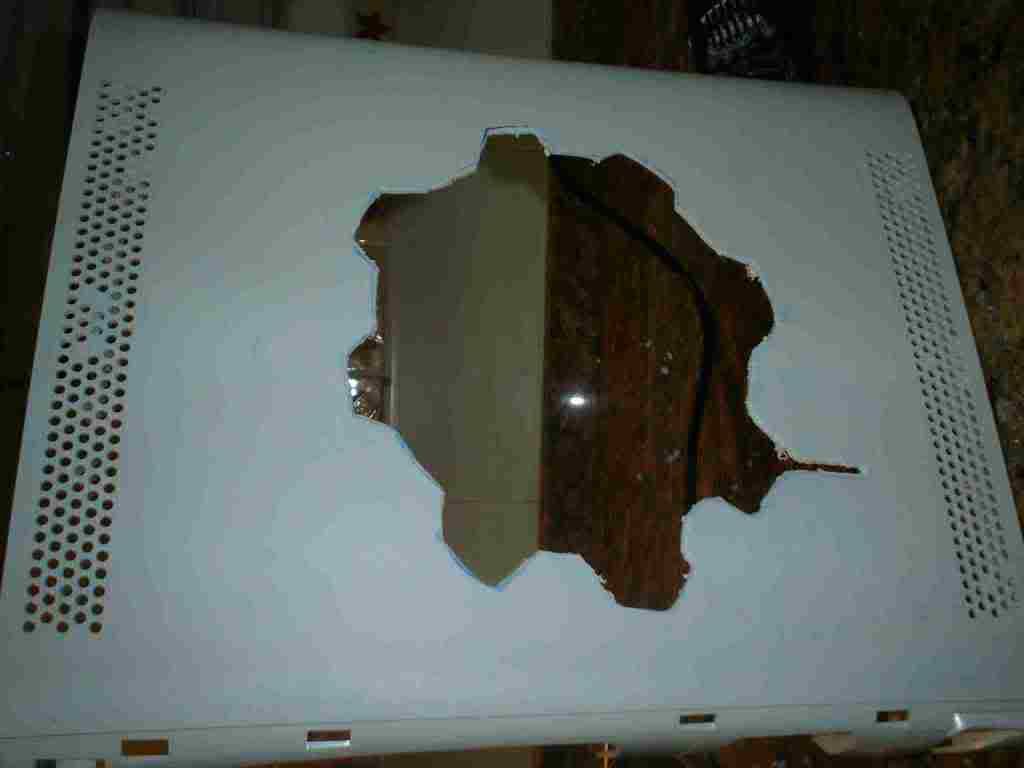

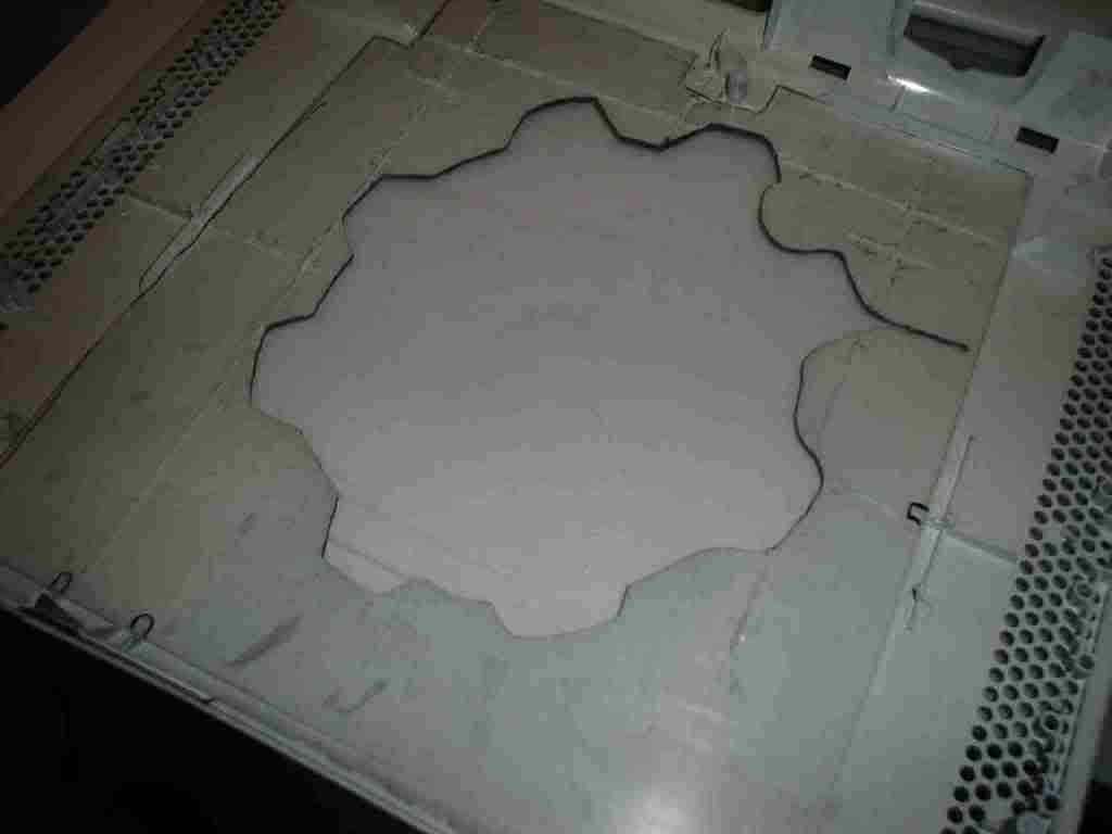

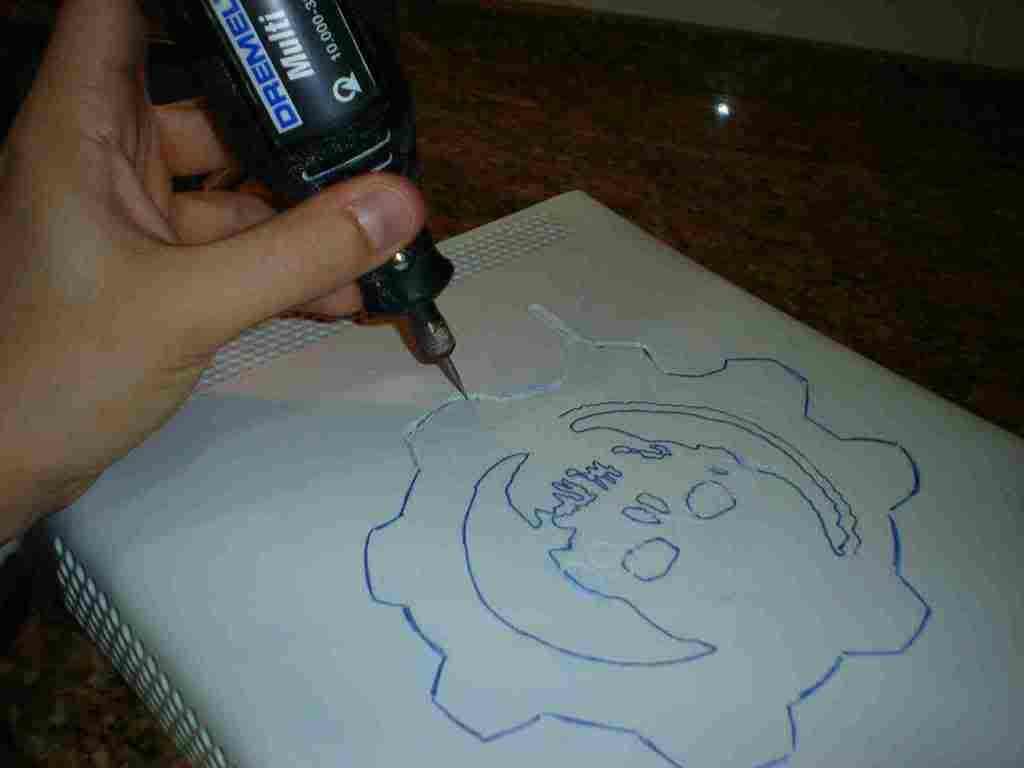

Cuando tengamos listo nuestro dibujo del logo vamos a proceder a cortalo utilizando la Dremel con el util de corte.
Imagen
Iremos cortando como si estubieramos dibujando pero eso si, con cuidado
Imagen

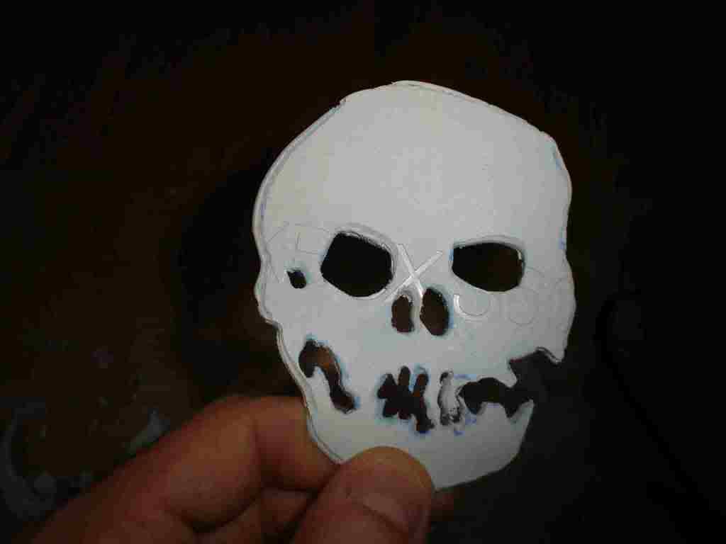

Extraeremos el logo y nos quedara suelto para poderlo trabajar mucho mejor
Imagen
Limamos la parte inferior del logo con la lija de grano de fino de manera que nos pegue lo mas liso posible al metacrilato
Imagen

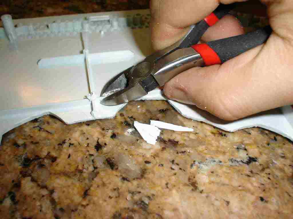

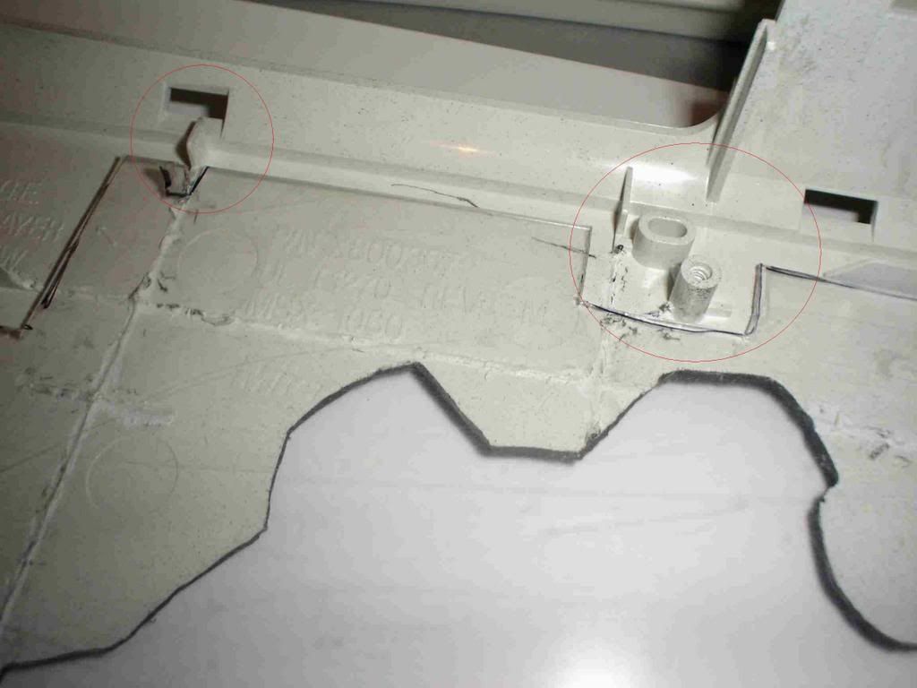

Ahora iremos cortando con un alicate de corte los nervios de plástico que se encuentran en la parte interior de la carcasa para que a hora de poner la ventana de metacrilato no nos estorbe
Imagen

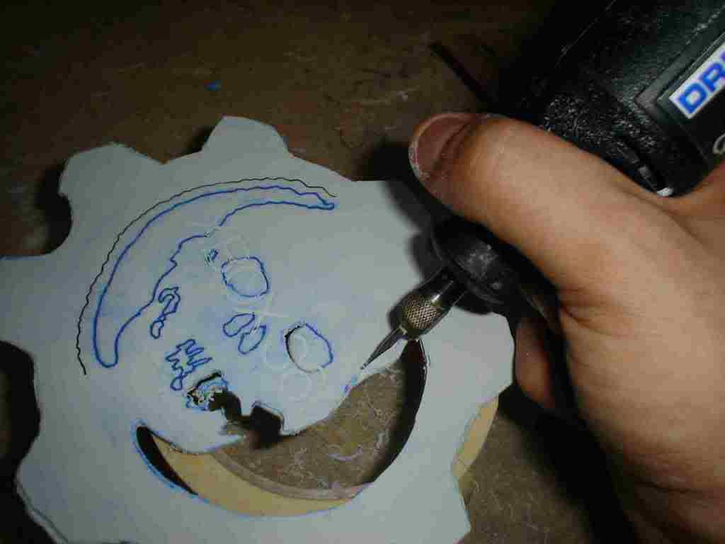

Depuramos al maximo los detalles de nuestra calavera primero por dentro
Imagen
y luego los detalles interiores para darle un aspecto mas profesional.
Imagen
Imagen
Imagen

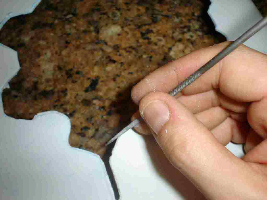

Utilizamos una lima pequeña para eliminar las rebarbas producidas por la Dremel
Imagen

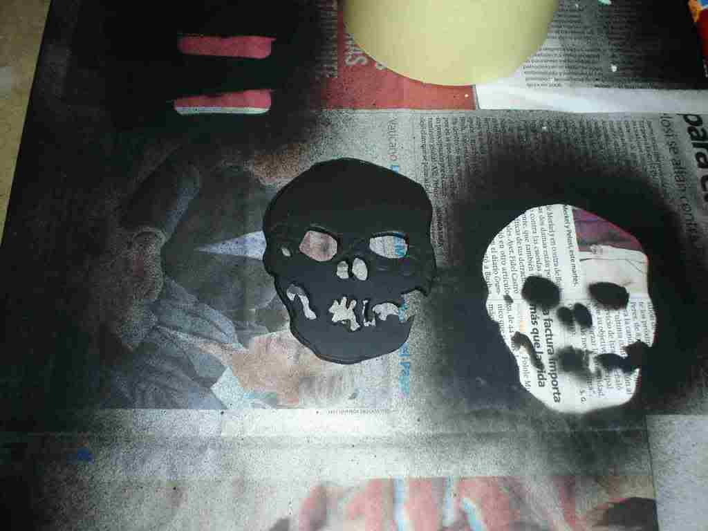

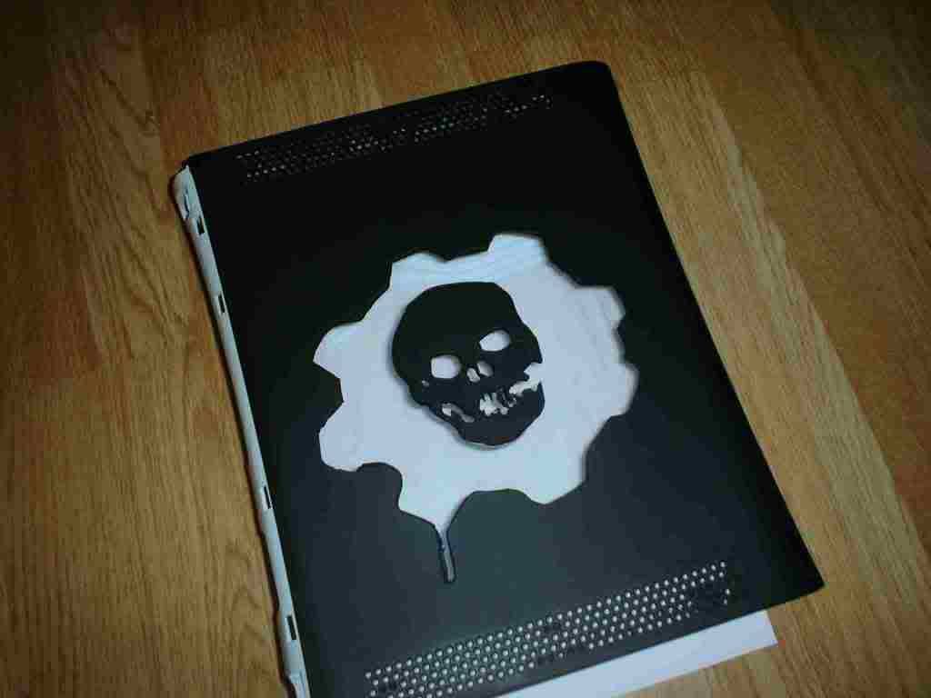

Ya terminado el proceso mas complicado vamos a pintar siguiendo las mismas indicaciones anteriormente mencionadas la calvera por un lado y la carcasa por otro
Imagen
Imagen

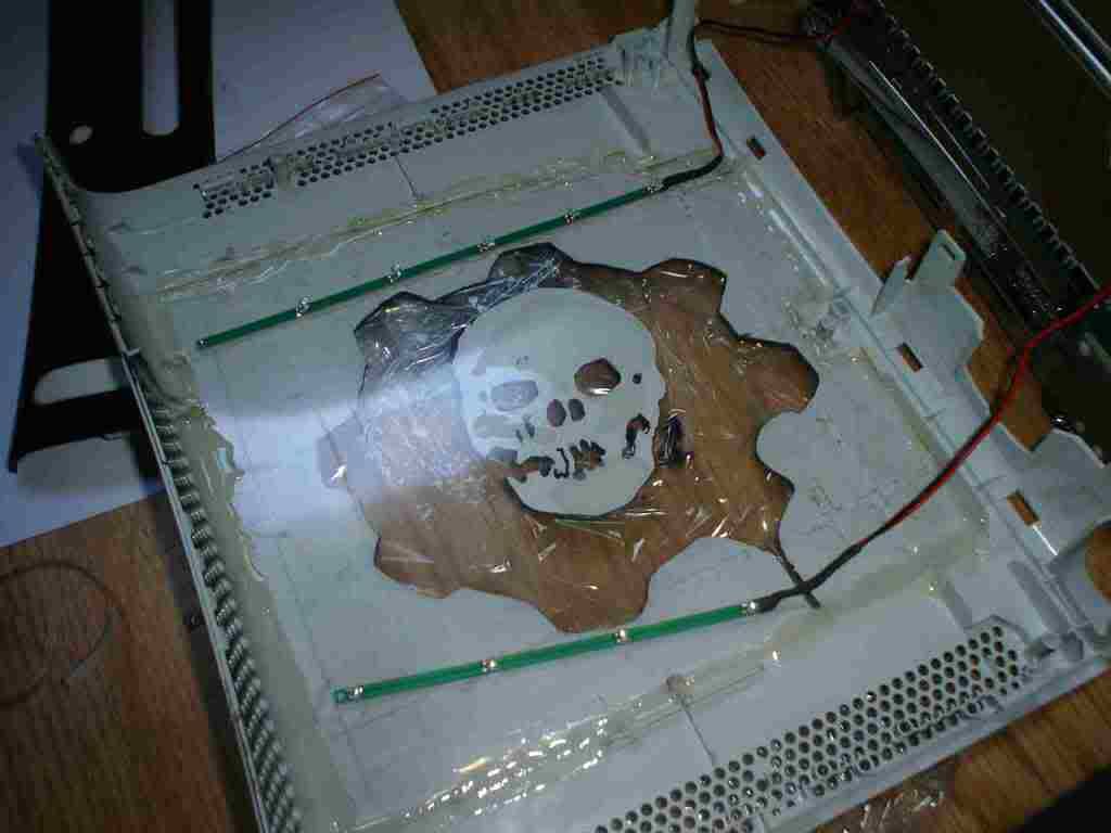

Ahora vamos a trabajar con la plancha de metacrilato viene con dos protectores plásticos vamos a retirar el de la parte que va a dar al exterior
Imagen
Colocamos por el interior de la carcasa nuestra ventana
Imagen
Debemos dibujar una serie de ranuras o muescas que nos van a servir de apoyo y que aprovecharemos de la misma carcasa
Imagen
Imagen
Imagen

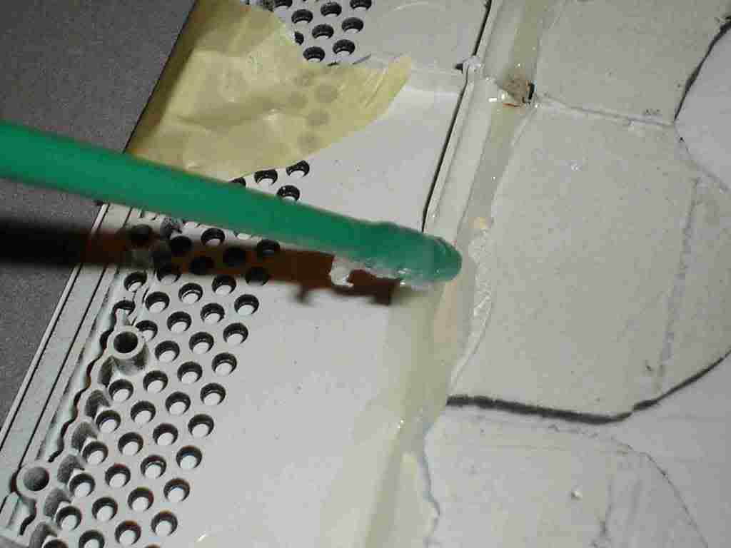

Ahora que ya tenemos colocada la ventana procedemos a aplicar el Adhesivo Araldit de secado rápido a todo el contorno de nuestra vetana
Imagen
Imagen

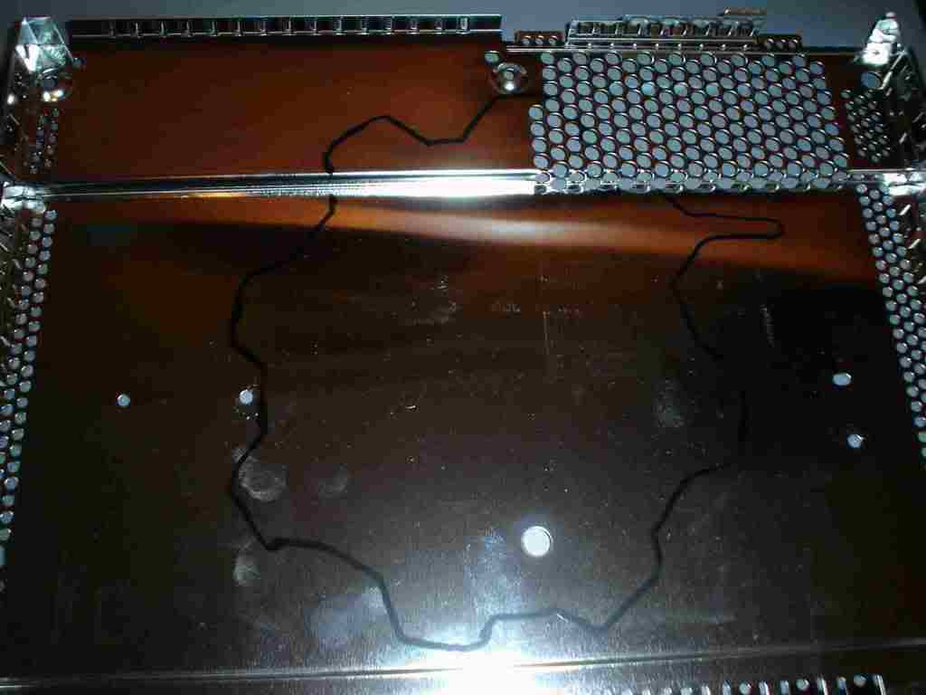

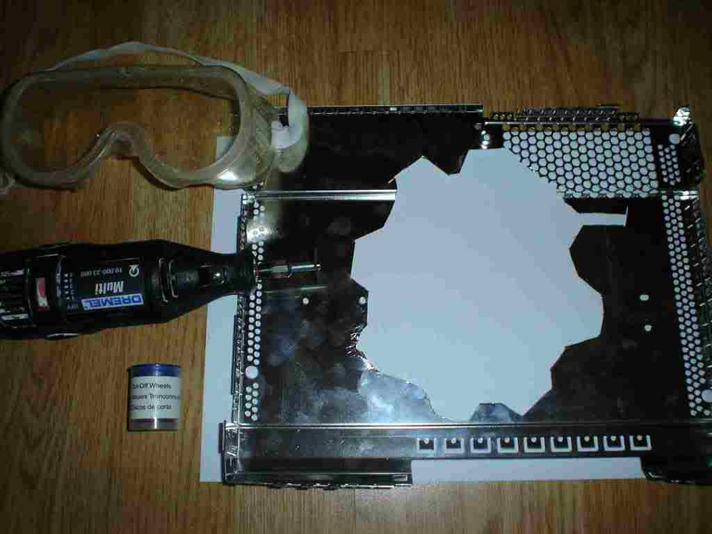

Nos centramos ahora en el blindaje suoerior de la consola y dibujamos el contorno del logo con medio centimetro mas para que el mismo no pueda ser visto a través de la ventana
Imagen
Para esta tarea utilizaremos la Dremel con el útil de corte de metal (utilizad gafas de protección).
Imagen
Imagen

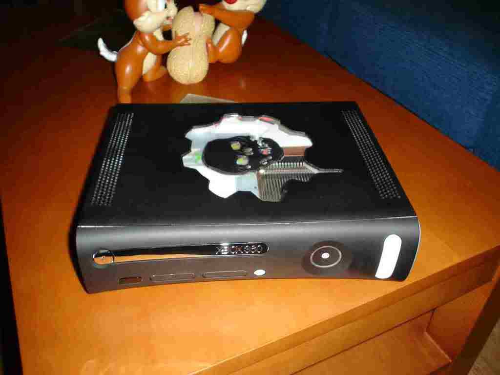

Ya tenemos lista nuestra creación
Imagen

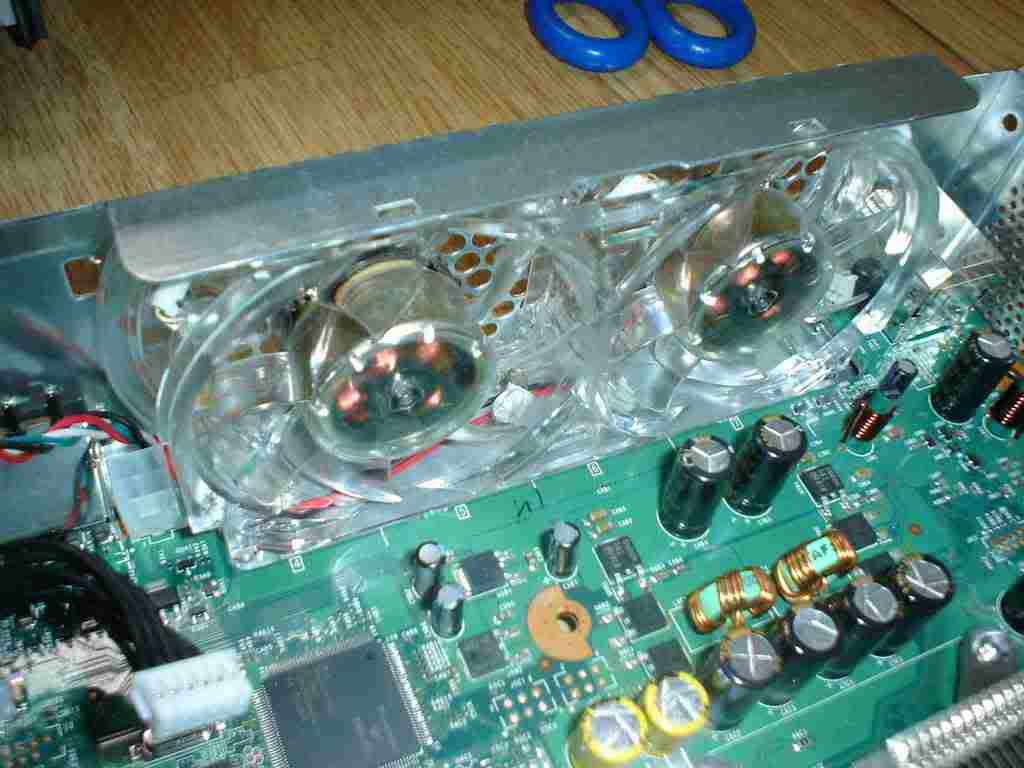

Lo que vamos a realizar ahora es meramente de adorno (opcional) vamos a incluir unas luces rojas y cabiaremos el juego de ventiladores por unos transparentes esto ya es opcional pero queda mazo guapo.
Aqui los ventiladores
Imagen
Aqui las luces interiores
Imagen

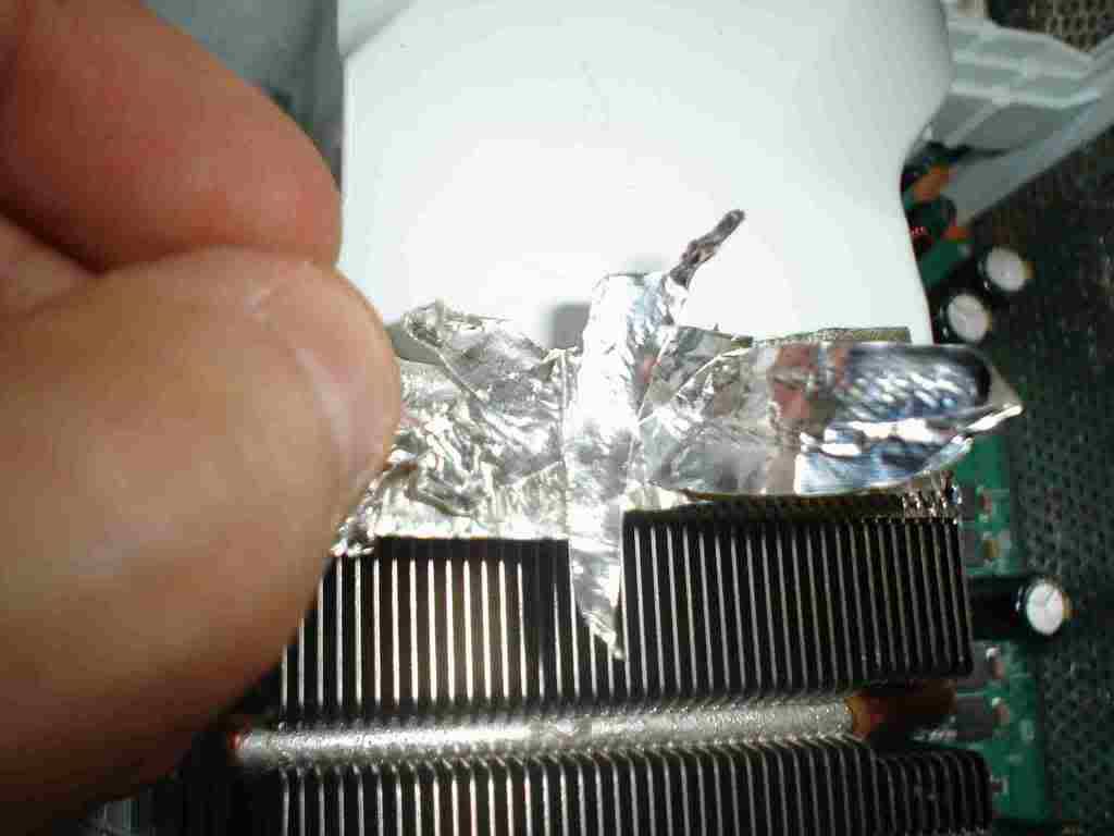

En este mod vamos a sustituir esa tira metalica que comunica el radiador con el conducto de ventilación que esta muy castigada por otra tira adhesiva de color cobre mas original.

Sustituimos los ventiladores de serie por los tuneados jeje
Imagen
Ponemos los leds de color rojo
Imagen

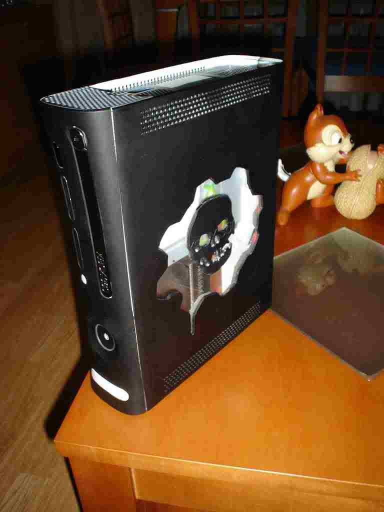

Cerramos la maquina y ya tenemos nuestro MOD GEARS CASERO
Imagen
Imagen
