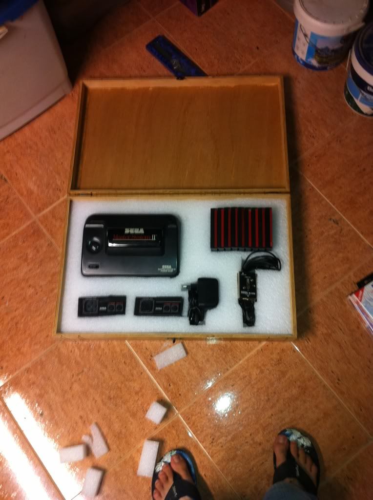

Yo empece este proyecto para guardar mi colección de consolas

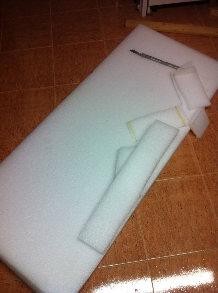

Use un material que se usa como aíslante, yo lo compre en cir62 que tiene varias tiendas en la zona de Madrid y supongo que por toda España
Es fácil de cortar con un cúter
La cosa es hacer el corte con la forma de lo que va encanado y luego lateralmente cortar para poder sacar el trozo donde ira la cosa a guardAr como si fuera un quesito
Al final queda así

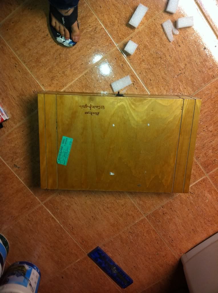

Use una caja de esas de Navidad de el corte ingles
